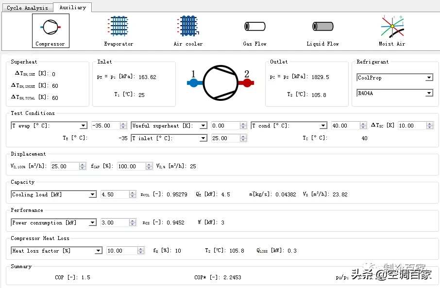

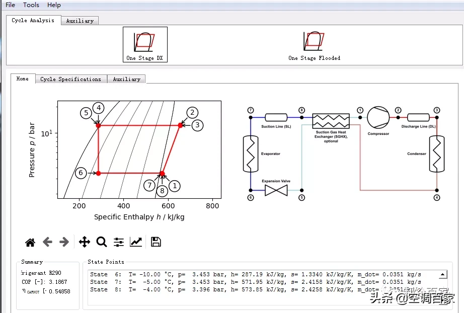

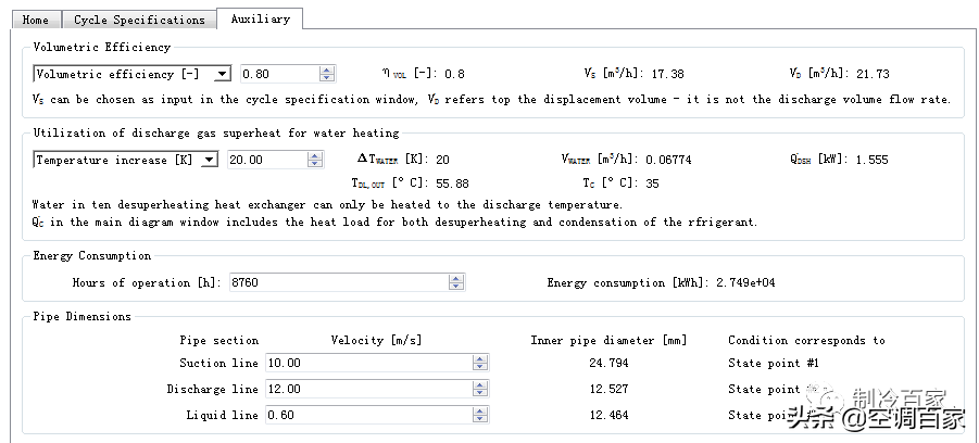

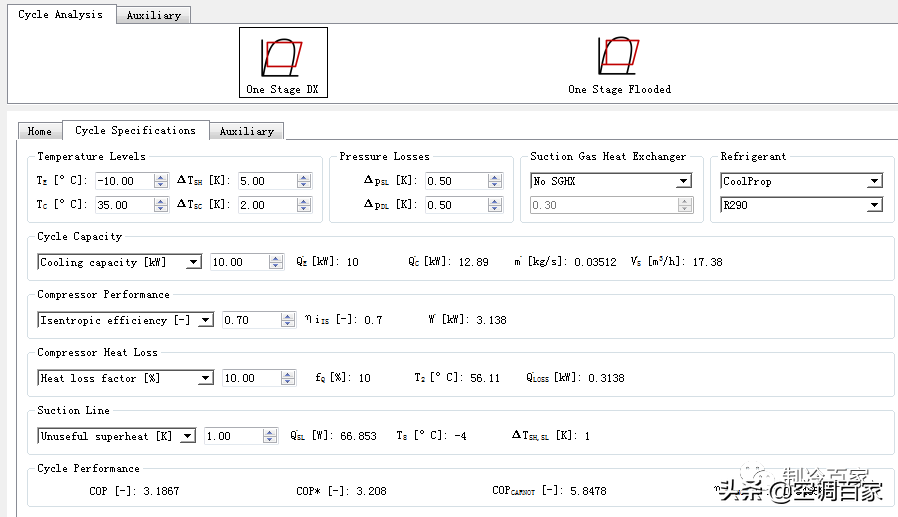

这个软件是Coolpack的简单版本,功能也比较简单,做单级压缩(带回热循环)的热力计算,可以进行系统热力计算、压缩机的参数选型计算、两器的换热温差/换热面积的计算等:
压缩机参数计算:

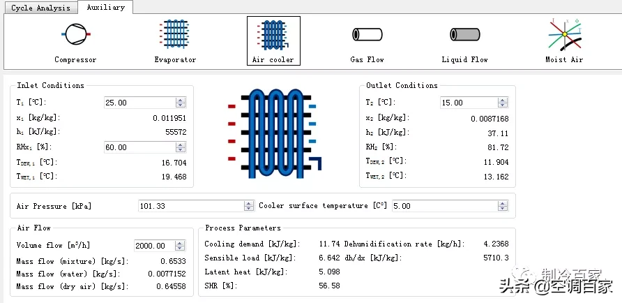

两器计算:

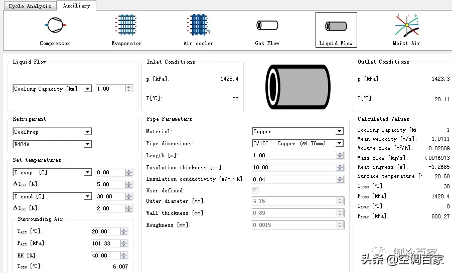

管径与换热计算等:
