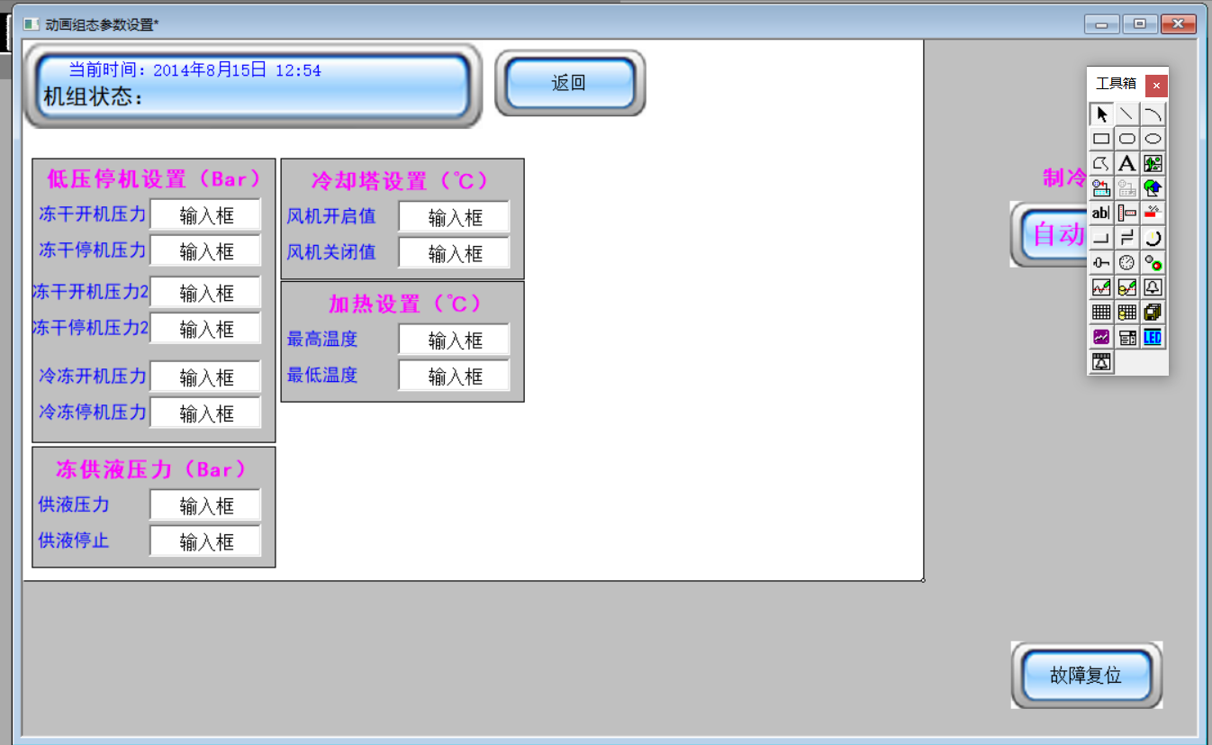

【冷库PLC】镇江某冻干库系统程序资料(PLC+组态)
Steven.liu 发表于 2023-2-26 13:33:03 | 显示全部楼层 |阅读模式 打印 上一主题 下一主题
  • 上传时间2023-02-26

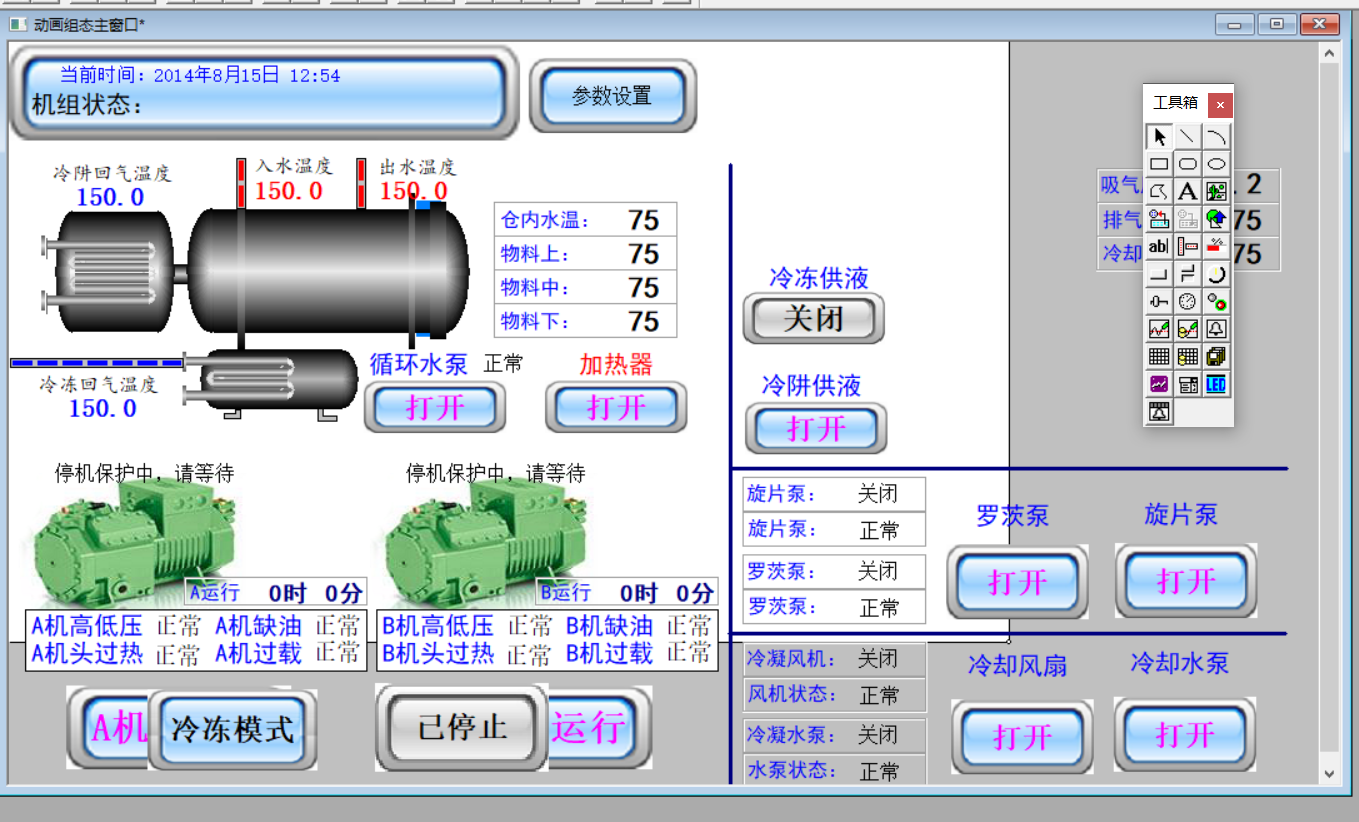

设备操作流程
1.     若长期停机,请将制冷机组油加热送电,以保证冷冻油润滑性能。若断电时间过长,需提前打开油加热3-4小时以上方可开机。
2.     开机前将货物按合适厚度摆放于托盘中放入东干仓内,并将物料探头插入托盘。
3.     关好舱门,确认控制柜所有断路器全部送电,且设备无故障。
4.     检查参数设置无问题。
5.     在参数设置中,将控制模式设置为自动状态。
6.     返回主窗口,打开循环水泵,选择冷冻模式后,并点击启动。
7.     机组启动后会对货物进行冷冻,待货物达到需求温度时方可改为冻干模式。
(视货物种类而定,通常冷冻时间为2-4小时)
8.     无需停机,将模式改为冻干模式,并打开旋片泵进行初期抽真空。
9.     待舱内压力不在明显下降,保持旋片泵开启状态,打开罗茨泵。
10.  当仓内接近真空后,打开加热器(温度根据货物可设定)。
11.  当温度趋近稳定并接近加热板稳定后,冻干完成(该过程根据货物含水量,需8-15小时)。
