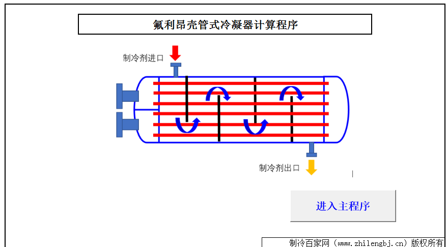

通过前面两节课的学习,我们基本掌握了壳管换热器热力计算和设计方法,不过对于大部分的学员来说,这么多的公式太麻烦了,根本记不住,算起来效率太低了,因为我们特地为大家编写了一套Excel计算壳管换热器的小表格,满足一些简单的设计,提高各位的设计效率。 主页面: ![](https://image-tt-private.toutiao.com/tos-cn-i-3003/0b06bbf6af514f3a9304a7da33cc3e82~tplv-tt-shrink:640:0.jpg?policy=eyJ2bSI6MywidWlkIjoiNjc4OTQyNzU0NiJ9&traceid=2021092212595301021215013215122D40&x-orig-authkey=5a21e4afda5945d9a206a695e4c78a63&x-orig-expires=2147483647&x-orig-sign=2A%2FY0JgGsVSxLiSjOvj9dnGJh%2Bw%3D)
