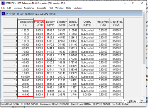

点击CalculateàIsopropertytables,可以选择固定一个变量(如压力),观测另一个变量(如温度)从小到大变化时,物性的变化趋势。 ![](https://p6.toutiaoimg.com/img/pgc-image/47db02e70f754b1480f92f9e85e900c5~tplv-tt-shrink:640:0.jpg)
