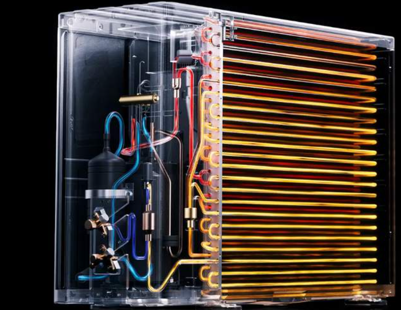

冷凝器参数:
大双排冷凝器:双排48根换热铜管,换热管管径φ7mm,外排830内排805mm,总长39.24米,铜管面积0.8629㎡;
冷凝器翅片高528mm,片宽38÷2=19mm,片距1.3mm,翅片换热面积12.62㎡
压缩机选型:海立11cc双转子压缩机
小米巨省电Pro使用海立GTD110CKTF6JV8B双转子压缩机,11CC大排量。单转子的偏心设计,在低频时会产生抖动和噪声,双转子可以抵消偏心力,低频稳定性提升30%,噪声降低约5%。
双转子和单转子相比:
• 优势:震动和噪声小,可靠性高,能力输出范围大,高温制冷量大
• 劣势:成本高,能效不如单转子
管路与阀门(电子膨胀阀)
小米巨省电Pro使用2.2mm大通径电子膨胀阀,三花黄铜四通阀
此前1.5匹空调大多使用1.65mm通径。小米使用大通径电子膨胀阀,是为了“防骤冷化霜”功能。当空调制热运行室外机结霜时,能够一边制热一边除霜:
  • 传统空调:持续制热1~2小时,除霜温度波动在5℃左右
  • 小米空调:持续制热8~10小时,除霜温度波动在1.5℃左右
传统电子膨胀阀冷媒流量小,节流降压后成为低温冷媒,无法给外机加热除霜。新风Pro使用大通径电子膨胀阀,从内机流出的的冷媒经过电子膨胀阀可以不节流,以中温气态给外机加热融霜。在防骤冷化霜过程中,室内机全程都在制热,但制热能力下降到平常1/4~1/3,因此室内也会小幅降温,温度下降在1.5℃之内(普通空调在5℃左右),温度波动小舒适度更好。
室内蒸发器参数:
小米巨省电Pro蒸发器采用16组共32根635×5mm铜管,总长20.32米;蒸发器使用开窗翅片,片宽13.5,片距1.3mm,翅片面积3.82㎡;
小米巨省电Pro使用φ108×630mm贯流风扇,这个风扇基本是目前1.5匹最大尺寸,搭配25W力丰直流铜线电机,循环风量760m³/h;

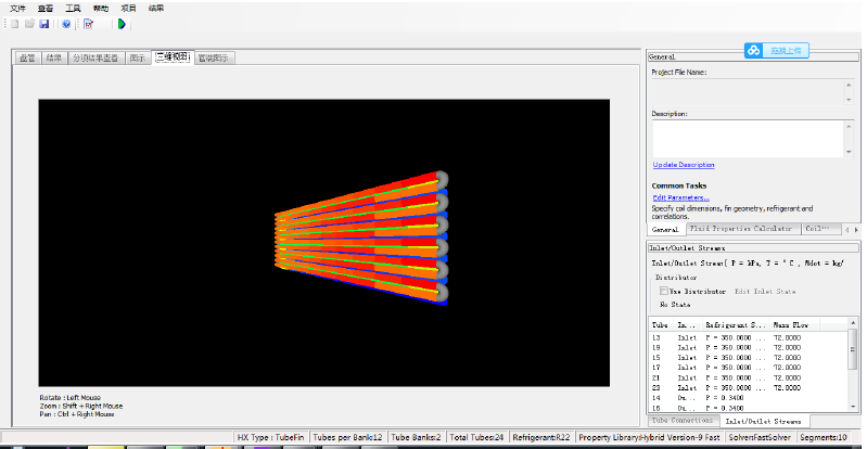

有了小米巨省电Pro空调的参数,接线来我们利用Vapcyc软件来简单搭建一下制冷系统的模型,来理论计算一下制冷系统的一些参数:
输入刚刚获取的空调四大件的参数:
压缩机:
冷凝器:
蒸发器:
电子膨胀阀:
输入初始的制冷剂充注量,得到最后的仿真数据:
其他参数:
