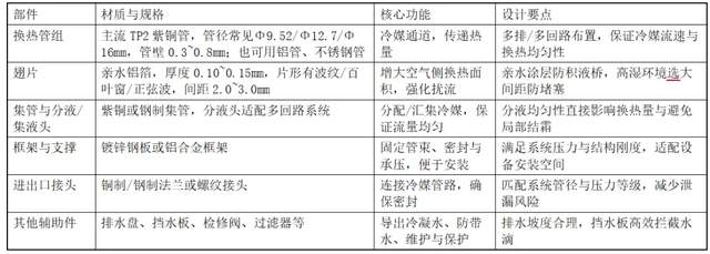

1.2 核心部件:
换热盘管:
换热盘管是表冷器的核心部件,通常由金属管材制成,如铜管、铝管等。这些管材具有良好的导热性能,能够快速传递热量。换热盘管的形状可以是直管、蛇形管或其他特殊形状,以适应不同的安装空间和换热需求。盘管内部流通着冷媒,如冷水、制冷剂等。当空气流经盘管表面时,通过热传导和对流的方式,冷媒将空气中的热量吸收,从而使空气温度降低。在一些特定的应用中,也可以通过向盘管内通入热水或蒸汽来实现对空气的加热。
翅片:
为了增加换热面积,提高换热效率,表冷器的换热盘管通常会加装翅片。翅片一般由铝箔、铜箔等材料制成,具有轻薄、导热性能好的特点。翅片的形状有多种,如平片、波纹片、开窗片等,不同形状的翅片具有不同的换热性能和空气阻力特性。翅片紧密地附着在换热盘管上,通过焊接、胀接等方式固定。空气在流经翅片表面时,与盘管内的冷媒进行热交换,从而实现空气的冷却或加热。
框架:
框架是表冷器的支撑结构,通常由金属材料制成,如角钢、槽钢等。框架的作用是固定换热盘管和翅片,使其保持稳定的形状和位置。同时,框架还为表冷器的安装和维护提供了便利。框架的设计应考虑到表冷器的尺寸、重量、安装方式等因素,确保其具有足够的强度和稳定性。在一些大型表冷器中,还会设置加强筋等结构,以提高框架的承载能力。
进出水口:
表冷器的进出水口是连接冷媒管道的接口,通常位于表冷器的两端或侧面。进出水口的尺寸和数量根据表冷器的换热能力和冷媒流量来确定。为了便于安装和维护,进出水口通常会配备阀门、接头等附件。在一些特殊的应用中,还会设置温度传感器、压力传感器等监测设备,以实时监测表冷器的运行状态。
空气流通通道:
空气流通通道是空气在表冷器内流动的路径。为了确保空气能够均匀地流经换热盘管和翅片,提高换热效率,空气流通通道的设计应合理。空气流通通道通常由框架、侧板、导流板等部件组成。导流板的作用是引导空气的流向,使其能够充分地与换热盘管和翅片接触。在一些大型表冷器中,还会设置风机等设备,以强制空气流动,提高换热效果。

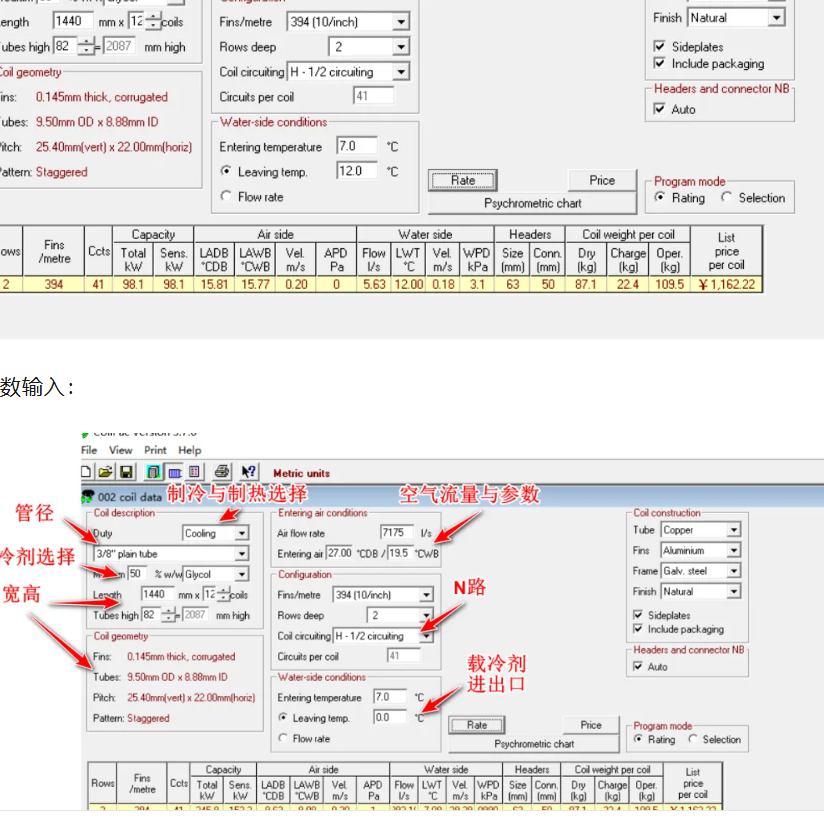

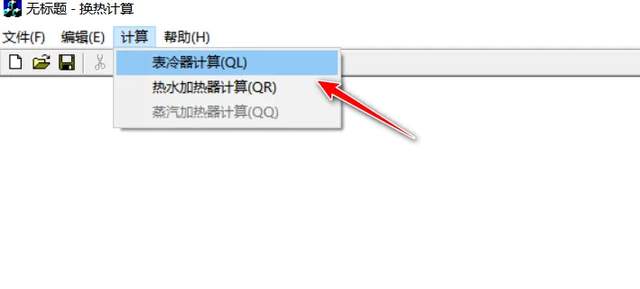

3.1 CoilPac破解版软件

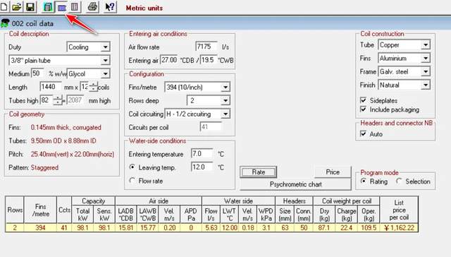

oilpac是一款外国友人设计的设备换热计算软件,可以计算冷凝器、蒸发器。输出空气侧和制冷剂侧的详细参数,包括了压降、流量、换热量、温度等。
使用教程:
参数输入:
点击计算:

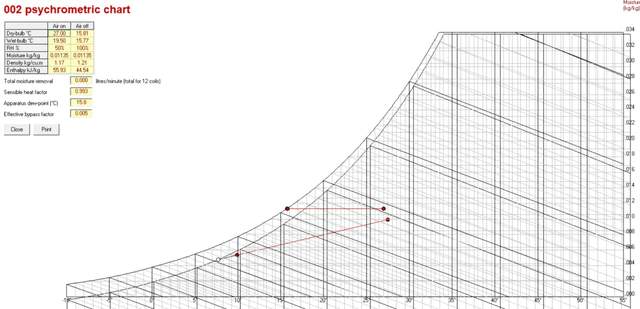

空气状态焓湿图:
最终输出结果:

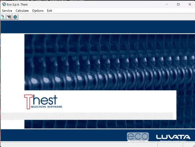

软件三:Thest破解版:
简介:Thest是Luvata公司提供的一款专业设计软件,适用于翅片式蒸发器和冷凝器的设计。
功能特点:该软件允许用户输入进风温湿度、风量、进出水温度等参数,通过改变盘管参数来校核制冷量(也可计算冷凝器性能)。在满足排水、走线、底座、顶盖等所需空间后,可合理确定盘管尺寸,并保留一定裕量。盘管回路数的设计也确保了工质压降的合理性。

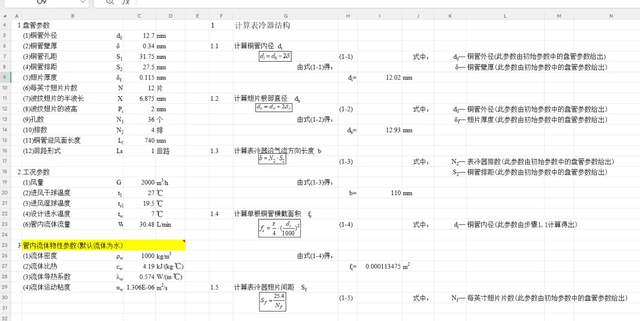

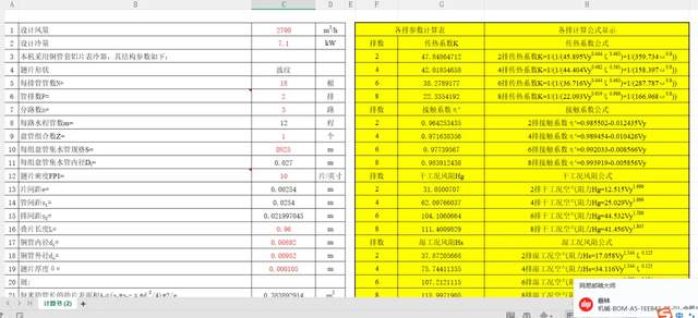

软件四:excel计算表格:

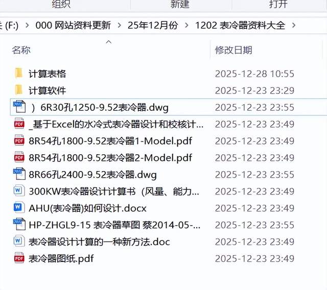

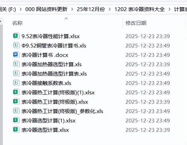

我们给大家也整理了一份表冷器设计资料,包含设计软件,计算excel、计算书,图纸等:
