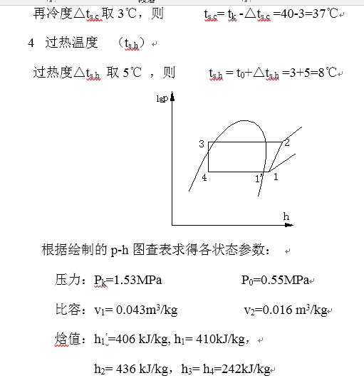

2   确定制冷剂种类和系统形式
本制冷系统为100KW的氟利昂空调系统,选用活塞式压缩机来满足制冷量要求。冷却水系统选用冷却塔使用循环水,冷凝器使用水冷式冷凝器,蒸发器卧式壳管式蒸发器。
制冷工况及压焓图表示
    确定制冷系统的设计工况主要指确定蒸发温度、冷凝温度、压缩机吸气温度和过冷温度等工作参数。确定冷凝温度时,冷凝器冷却水进、出水温度应根据冷却水的使用情况来确定。
1       冷凝温度(tk)的确定
系统以水为冷却介质,冷凝温度tk比冷凝器内冷却水出口温度高3~5℃,取              tk=36.1+3.9=40℃
2       蒸发温度(t0)的确定
以水为载冷剂,蒸发温度t0比冷冻水出口温度低2~5℃,取
t0=7-4=3℃
