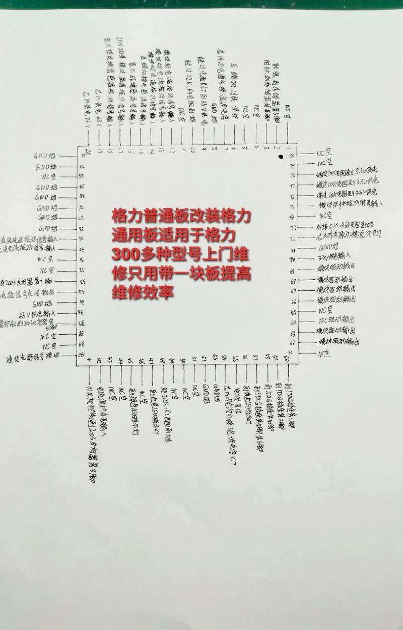

最新格力变频主板技改208通用板方案(和E方数据)
为提高维修效率,降低费用成本,一板在手,维修无忧,适用格力大部分机型,此方案技改如下:
格⼒普通板故障板技改208通⽤板,
80脚CPU则需更换CPU, 拆下E⽅存储器,断开CPU 17脚模块温度检测(见图2)
