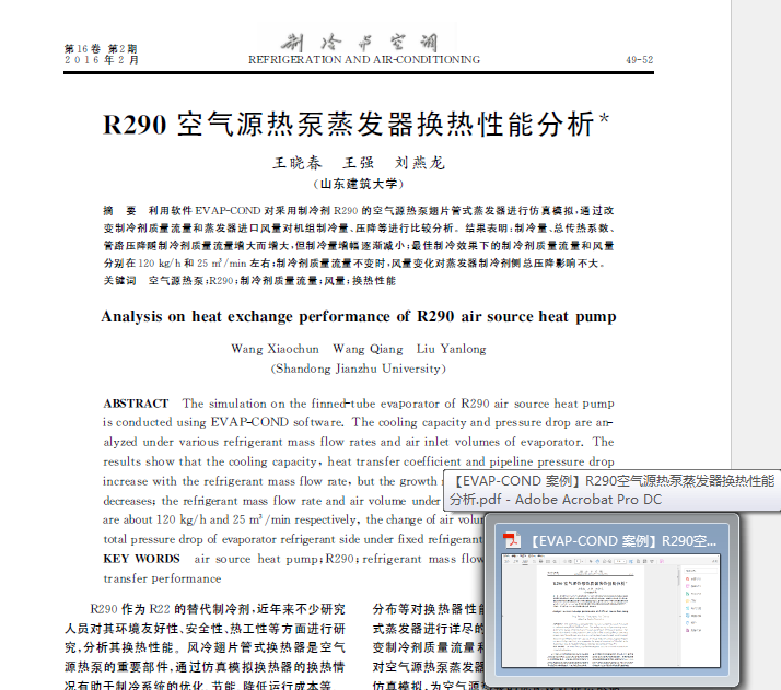

【EVAP-COND 案例】R290空气源热泵蒸发器换热性能分析

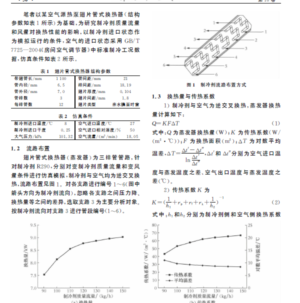

摘要:利用软件EVAP-COND对采用制冷剂R290的空气源热泵翅片管式蒸发器进行仿真模拟,通过改
变制冷剂质量流量和蒸发器进口风量对机组制冷量、压降等进行比较分析。结果表明:制冷量、总传热系数
路压降随制泠剂质量流量増大而増大,但制冷量増幅逐漸减小:最佳制冷效果下的制冷剂质量流量和风量
分别在120kg/h和25m/min左右;制冷剂质量流量不变时,风量変化对蒸发器制冷剂侧总压降影响不大
关键词空气源热泵:R290:制冷剂质量流量:风量:换热性能
