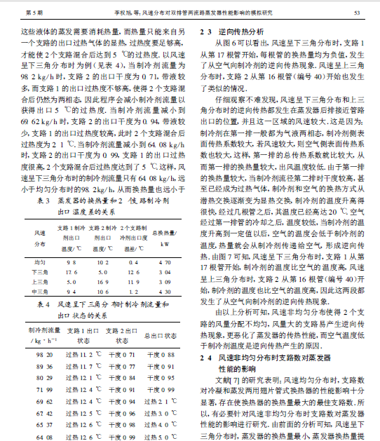

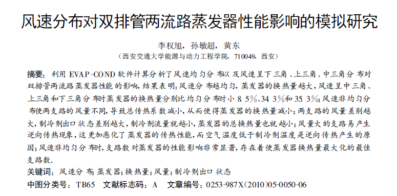

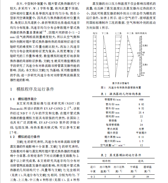

摘要:利用 EVAP-CO ND软件计算分析了风速均匀分布以及风速呈下三角、上三角、中三角分布对
双排管两流路蒸发器性能的影响,结果表明:风速分布越均幻,蒸发器的換热量越大,风速呈中三角、
上三角和下三角分布时蒸发器的换热量分别比均匀分布时小85%、343%和353%;风速非均匀分
布使两支路的风量不同,导致总传热系数减小,从而使得蒸发器的换热量减小;两支路的风量差别越
大,制冷剂出口状态差别越大,制冷剂流量就越小,蒸发器的总换热量也就越小;风量大的支路易产生
逆向传热現象,这更加恶化了蒸发器的传热性能,而空气温度低于制冷剂温度是逆向传热产生的原
因;风速非均匀分布时,支路数对蒸发器的性能影响非常显著,存在着使蒸发器换热量最大化的最佳
支路数
关键词:风速分布蒸发器;换热量;风量;制冷剂出口状态
