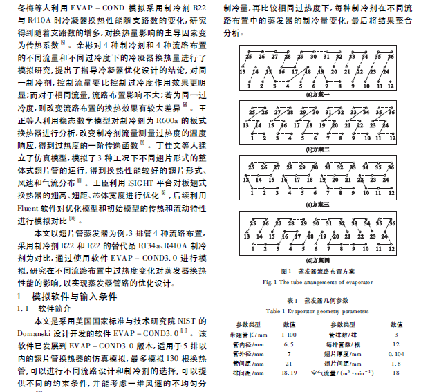

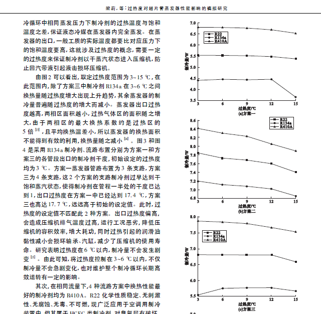

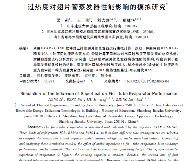

摘要:利用EVAP-COND软件对三排管翅片管蒸发器进行模拟计算。选取3种制冷剂R22、R134a
和R410A,4种不同的流路布置方式,分别计算不同制冷剂出口过热度下蒸发器的总换热量
对模拟结果进行分析对比,研究出口过热度对翅片管蒸发器换热性能的影响,得出有利于指
导蒸发器优化设计的结论。蒸发器出口制冷剂过热度越大,制冷量越小;设计的4种流路布
置方案中第二种方案最为合理;制冷剂R410A换热性能最佳,可以替代R22
关键词翅片管蒸发器;流路布置;过热度:制冷量
