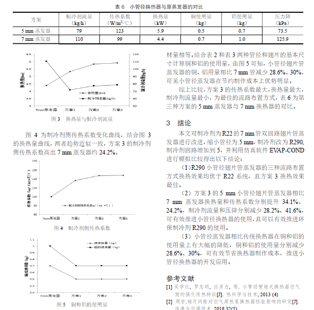

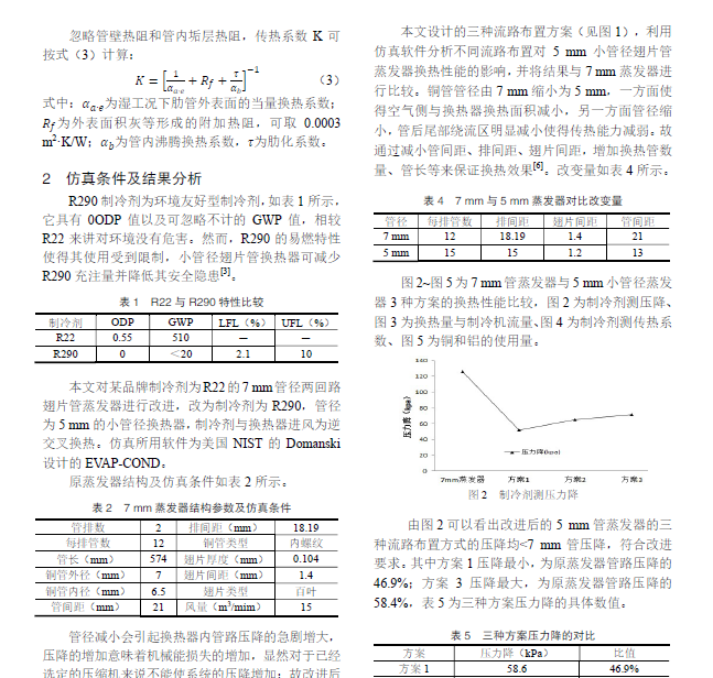

摘要对铜管管径为7mm的R22翅片管蒸发器进行改进,縮小铜管管径为5mm,并改用环保型制冷剂R290。
利用仿真软件EVAP-COND对改进前后的换热器的换热量、制冷剂流量、压降、铜和铝的使用量等进行比较。在压
降不増大的情况下,得出改进后的R290小管径翅片管换热器的换热量提升34.19%,制冷剂流量、压降、铜、铝使
用量分别减少28.296、41.6%、28.6%、309%。
关键词R290:小管径翅片管蒸发器:换热量;压降;EVAP-COND
