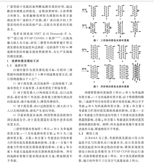

摘要利用EVAP-COND软件,模拟不同蒸发温度和过热度工况下,三排和四排管蒸发器的不同管路布
置方式对蒸发器性能的影响。结果表明:在蒸发温度一定的条件下,对于三排管蒸发器,采用形排布的
蒸发器性能要好于N形,最优环路为方案e,最差环路为方案g,两方案的换热量最大相差3.9kW;对于四
排管蒸发器,采用U形排布的性能要好于Z形,最优环路为方案C,最差环路为方案a,两方案的换热量最大
相差5.7kW。随着支路数的增多,换热器的压降逐渐减小,单流路方案的压降要远远大于其他流路方案
