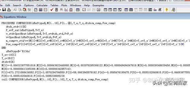

压缩机的十系数模型,其本质就是根据蒸发温度Te和冷凝温度Tc两个数值,通过十个参数的公式,计算出压缩机的功率、制冷量、流量、电流等参数。所以只要有压缩机的十系数,然后再编写计算公式,就可以仿真出压缩机在不同的温度下各参数,其代码如下:
实际的代码并不复杂,就是把计算公式写入代码里面,已知参数赋值,最后得到计算结果,其本质与在Excel中编写公式是一样的。
运行之后,得到如下结果:
