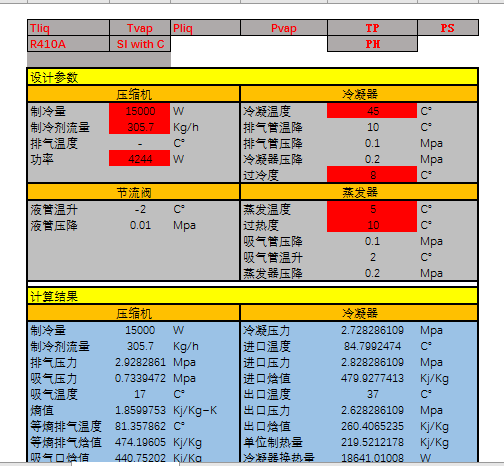

已知参数我们按照制冷四大件来区分;
压缩机:可以导入压缩机的十系数模型;也可以通过选型软件来获取参数;我们以丹佛斯R410A 某一款 5HP 压缩机为例子,查的参数红色部分填写。
(注意:也可以根据设计需求,填写需要的制冷量,我们这里主要为后面计算压缩机的参数(等熵效率等)做准备)
冷凝器:一般需要填写的冷凝温度、过冷度;其他参数排气管温降/压降、冷凝器压降我们根据常规经验填写。
节流阀:我们根据常规经验填写液管的温升、液管的压降等;
蒸发器:主要填写蒸发温度、过热度、其他参数如吸气管压降/温升、蒸发器压降我们根据经验数值填写。)吸气管的温升我们可以理解为无效过热度。

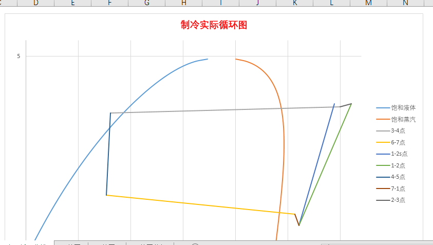

(注意:以上的压降数据我们是为了后续绘制实际制冷循环图显示明显一点,所以数值填写的偏大。)

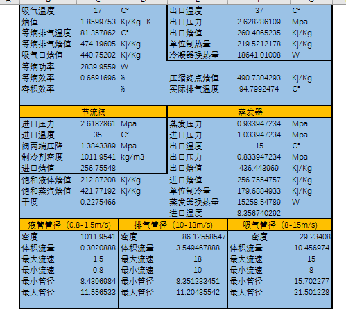

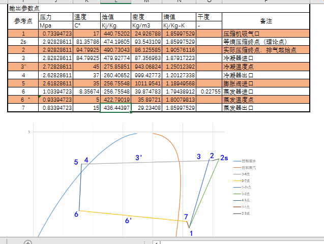

第三步:计算输出参数:
填写以上数据后,我们根据需求,可以计算出四大件的相关参数,如下:
