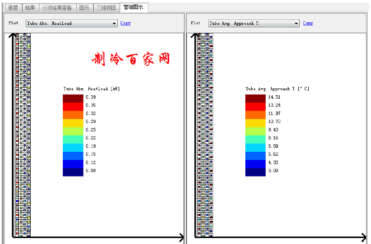

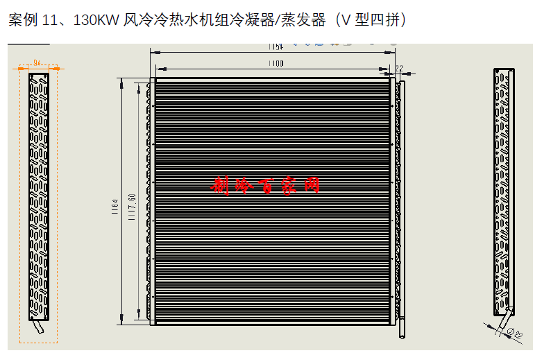

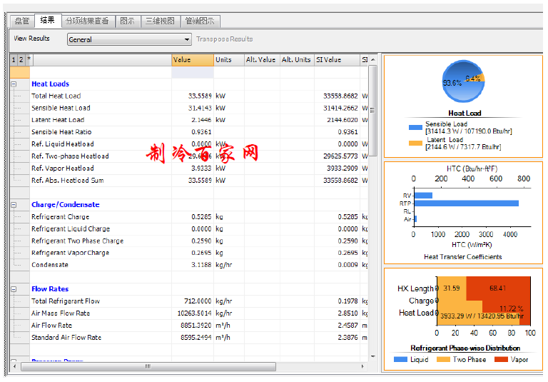

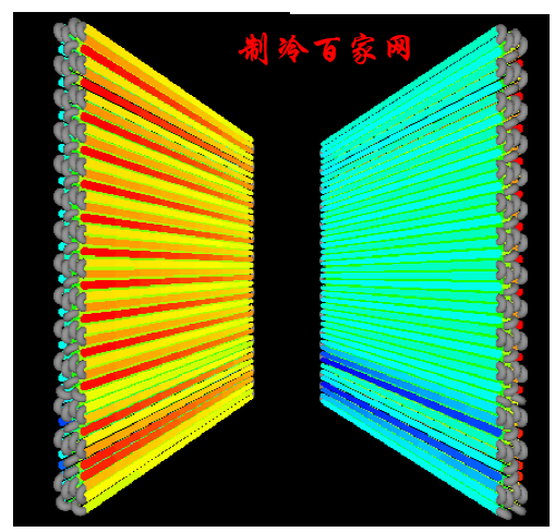

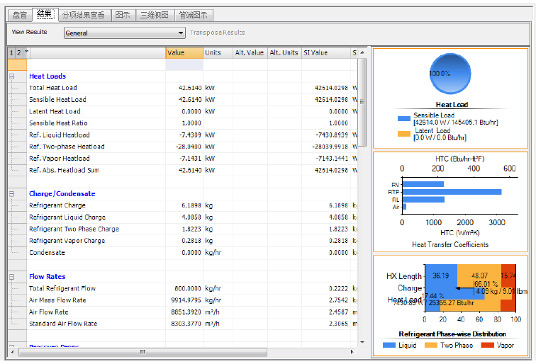

设计参数如下:
冷凝器为V型四拼结构,R410A制冷剂,铜管规格:∅9.52*0.35mm光身铜管;有效管长1100mm,换热管分布4列44孔,列间距21.65mm:孔间距25.4mm;翅片规格:0.115mm亲水铝箔,片型:波纹片片距:2.0mm。
