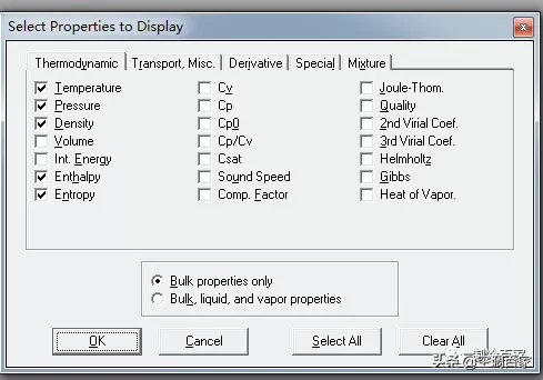

接下来选择我们需要显示的物性—Properties,如图:
勾选你需要显示的制冷剂的物性:
点击OK;

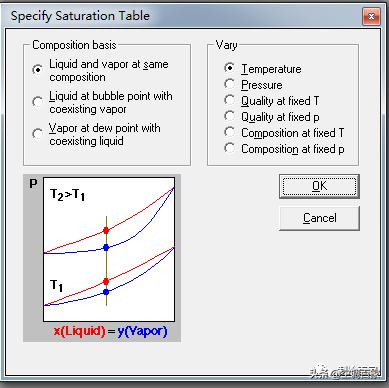

Saturation—Tables;饱和状态 Isoproperty—Tables:非饱和状态; 相信小伙伴都理解这两个状态的含义; 如下截图—饱和状态
非饱和状态:
我们以饱和状态为例子: 设定温度显示范围:
