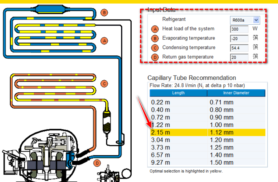

​输入有效值,关于制冷剂种类,制冷量、蒸发温度、冷凝温度、吸气温度的这些值,一般的设计文件当做是有的,现场的小伙伴可以看下压缩机的铭牌,根据压缩机的铭牌数值,输入需要的值,最终计算毛细管长度,如下:
​最后得到结果:
绿色部分是​推荐的毛细管长度和直径;不过这毕竟是软件理论的计算结果,在实际的设计和调试当中,可以先按照这个理论值来做出实物来调试,然后再实验室当中调试毛细管,对照下​制冷系统的运行参数,判断毛细管的长度和直径是否选择合适。 ​2.3 电脑版本: 我们再来看下电脑版本的,电脑版本的用法一样,我们​根据上面的参数再来设定一遍参数:
​好了,结果是一致的。
