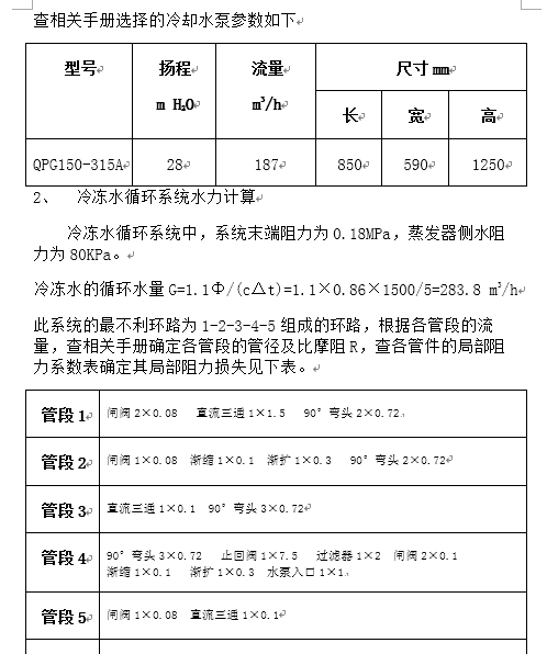

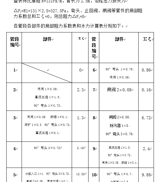

一、  制冷方案的设计
第四教学楼的机房制冷系统为四管制系统,即冷却水供(回)水管、冷冻水供(回)水管。经冷水机组制冷后的7℃的冷冻水通过冷冻水供水管送往教学楼的各层,经过风机盘管后的12℃的冷冻水回水经由冷冻水回水管返回冷水机组,通过冷水机组中的蒸发器与制冷剂换热实现降温过程。从冷水机组出来的37℃的冷却水经由冷却水供水管到达冷却塔,经冷却塔冷却后的32℃冷却水再返回冷水机组冷却制冷剂,如此循环往复。
考虑到系统的稳定安全运行,系统中还配备补水系统,软化水系统,水处理系统等辅助系统。
二、  冷水机组的选择
第四教学楼总耗冷量为1500kw,宜选取两台冷水机组,而且两台冷水机组的容量相同。因此,每台机组的制冷量Q=1500/2=750kw
